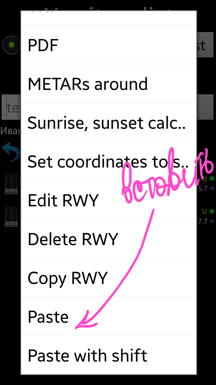

Скажите как скопировать папку или любую точку из одного раздела в другой.
Я делаю так: длинное нажатие на желаемый объект (например в мировой базе) - среди прочего появляется COPY, нажимаю ее и иду в мною созданную папку "Аэропорты", но вставить этот объект я не могу. Потому что Paste или Insert отсутствует. Или есть другой способ.

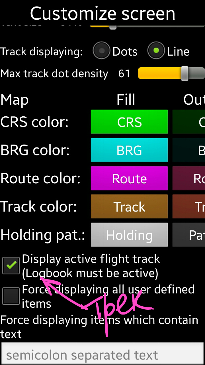

Почему то не рисует пройденный путь. Что надо включить?

Postby Onuff » 02 Mar 2014, 11:33
Копировать и вставить работает удержанием на любом элементе в папке.
Что бы рисовался трек необходимо установить галочку в настройках экрана

Postby schet777 » 03 Mar 2014, 13:07
Onuff wrote:Копировать и вставить работает удержанием на любом элементе в папке.
Спасибо!!!

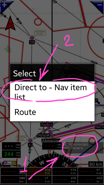

- как по кротчайшему пути попадать в раздел "Nav item list"? Я иду туда так: "Navigate" "Direct to - Nav item list".
Может добавить выход на этот элемент, когда делаешь долгое нажатие на экран и там появляется список от "Direct to" до "Topographical map source" и вот в этот список добавить выход на "Nav item list".

Postby Onuff » 09 Mar 2014, 15:05
По ходу дела пока нельзя перемещать базу куда либо.
Бысро попасть в точки можно так Смотри на картинку.
