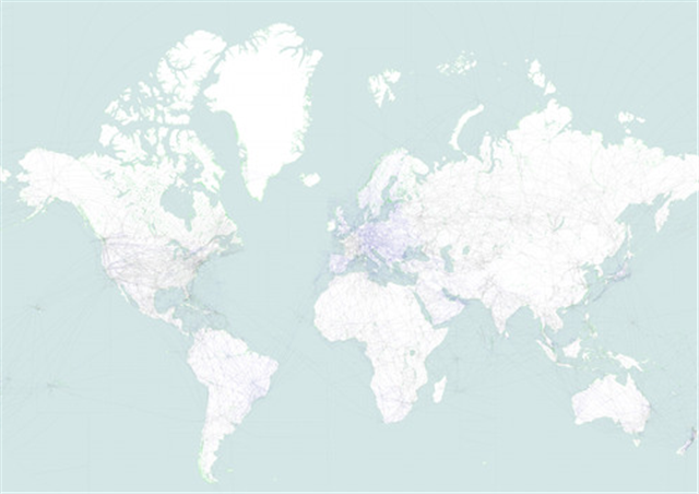

World map Google map
http://yadi.sk/d/JQgx2Gt1FeWQ5
