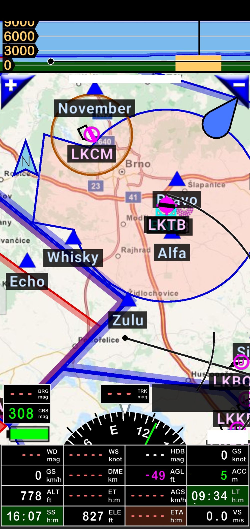

Mám zakoupenou aplikaci a nainstalovanou na tabletu, který hlavně používám. Na mobilu rovněž a zapnu, když zapomenu tablet. Nyní jsem zjistil, že na tabletu je špatně umístěný bod Zulu (LKTB), na mobilu správně. Při dotyku na letiště v mobilu zobrazí správně frekvenci, na tabletu někde chybnou.

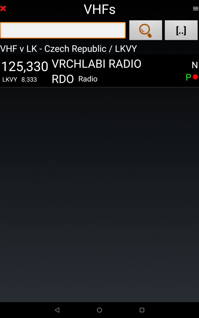

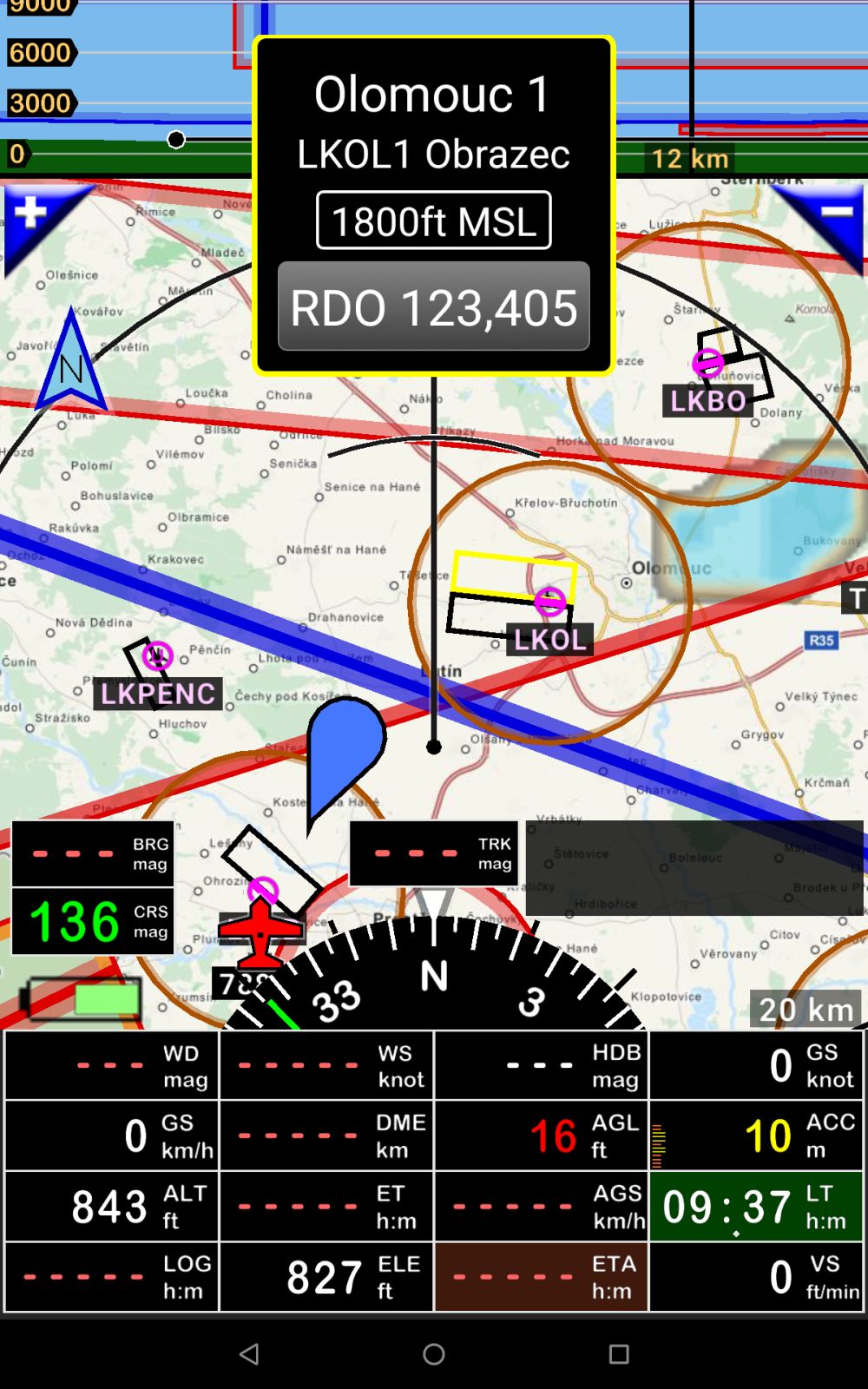

Ano, na obou zařízeních mám jak poslední verzi aplikace tak i databáze. Tablet jsem dokonce resetoval do továrního nastavení a aplikaci včetně všech potřebných dat a map nainstaloval znovu. Výsledek je stejný. Po kliknutí na letiště se zobrazí neplatná frekvence. Toto není ale u všech letišť, u SLZ ploch je obvykle správná 125,830, U LKOL je špatná 123,405 (správná 118,005) LKVY 125,330 (správná 120,330) LKSK 120,680 - což je frekvence LKSB (správná 123,510), LKPA 118,005 - frekvence LKOL (správná 122,590). To jen namátkově, co jsem zjistil. V telefonu jsou údaje dobře.
Na zkoušku si kamarád nainstaloval "Trial verzi" se stejným výsledkem nesrovnalostí ve frekvencích viz snímek obrazovky). Je to vlastnost této verze?

V aktuální databázi LK (AIRAC 1912) a verzi 24.31 je chyb jako máku, zejména přeházené frekvence letišť !!! Urychleně je to nutno opravit !!! :evil:

Omlouvám se. Z nepochopitelného důvodu se posunul sloupec o jeden řádek u ICAO code letišť a začalo to u LKOL :oops:
Dnes to dám do pořádku.

Vyřešeno. Stáhněte si prosím novou databázi.
